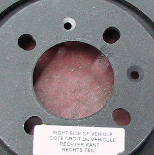

    door Sander » wo nov 10, 2004 9:56 pm
    Ik heb de MS foto nog eens bekeken en ik denk dat de gaten wel is naar binnen uitgefreest kunnen zijn:
    Ook zouden de verzonken schroefgaten er wel eens bij gezet kunnen zijn.

    door Zjagoewar » wo nov 10, 2004 10:03 pm
    Ik kan het moeilijk zien op deze foto maar de gefreesde gaten hangt af van merk tot merk maar als ze naar binnen uitgefreesd zijn is het perfect mogelijk. Maandag weten we dit toch al met zekerheid. Nu is dit natuurlijk wel de optie voor al die mensen die 280'ers van schijf willen + de Greenstuff remblokken hebben geen problemen meer met het trillen van de schijf omdat ze enkel geventileerd en niet geperforeerd zijn. Dus dubbele pret!!

    Anyway... nog es in m'n fotoarchief gedoken, en misschien deze interessante gevonden:
    Geen idee of de 'ovalen' standaard zijn of niet.... maar 't verklaart misschien wel waarom 4 x 95,25 ook moet kunnen.

    door Zjagoewar » wo nov 10, 2004 10:57 pm
    Duidelijker kan niet meer zeker?? Ze zijn zeker en vast uitgefreesd, zeeeeker niet standaard, en eentje bijgeboord om de schijf vast te zetten, waarschijnlijk op een adnere diameter zo op het eerste zicht te zien.

    Wat de adaptors betreft van de brackets, wil ik best in de wintermaanden er eentje afhalen bij mij, tenzij je bij het monteren van Erik's nieuwe schijven in één werk ook zijn adaptors kan "Kopieëren".
    en de 3 gaatjes zaten IMO standaard al in de schijf, op Erik's foto zitten we volgens mij met een lichteffect dat het bovenste gaatje parten speelt, waardoor het lijkt alsof het bijgeboord is achteraf (maar ik ben er niet 100% zeker van). De gaatjes dienen inderdaad om de schijf vast te zetten, en ook om ze lost te maken als ze vast geroest zitten op de flens, maar daar ben ik pas later achtergekomen :oops: :cry: . Als de schijf immers vastzit en je draait een lange passende bout in de gaatjes duw je de schijf immers van de flens weg !
