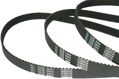

    Re: distributie riem?
    door Tukker » di apr 24, 2012 2:58 pm
    Multiriem;
    Kan verschillende rollen (poelies) door middel van de binnen aandrijven:
    Distributieriem:
    Kan verschillende camwielen (getande poelie) via de binnenzijde van de getande riem aandrijven waarbij er geen slip op treed.
    (gekartelde) V-snaar:
    kan verschillende V-poulies via de binnenzijde aandrijven.
    aandrijfband:
    De oudste van alle aandrijf riemen maar kom je in de nieuwste machines nog tegen. (nog nooit in een auto gezien)
    Kan via de binnen en buitenzijde van de band rollen aandrijven.
