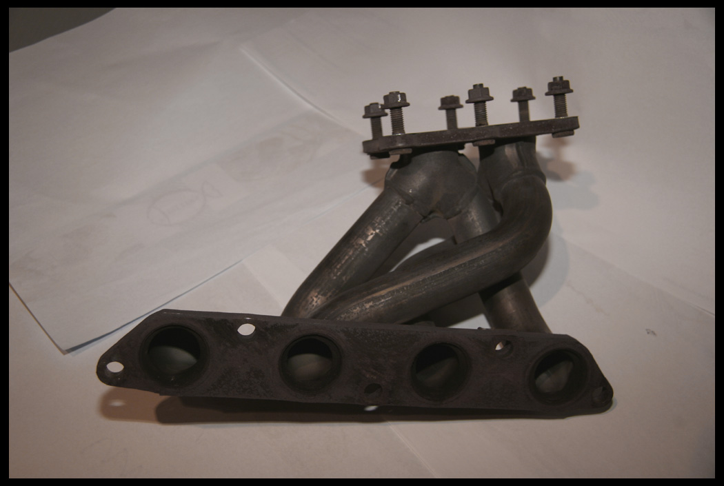

    door ErikB » za jan 15, 2011 9:26 pm

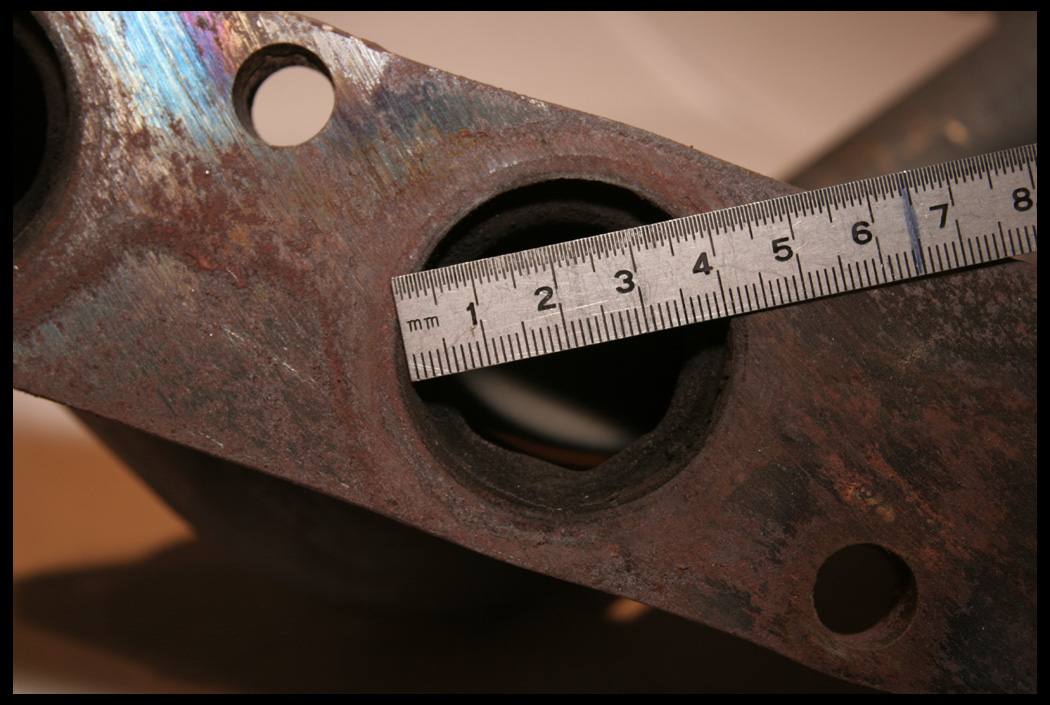

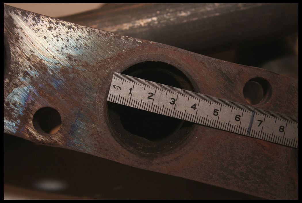

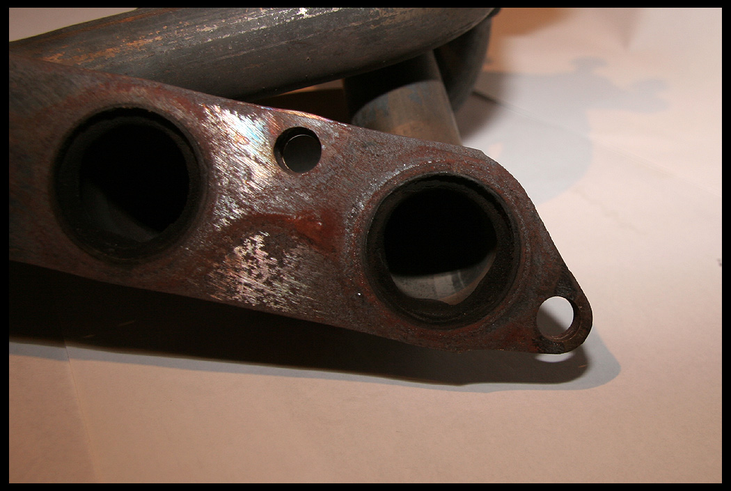

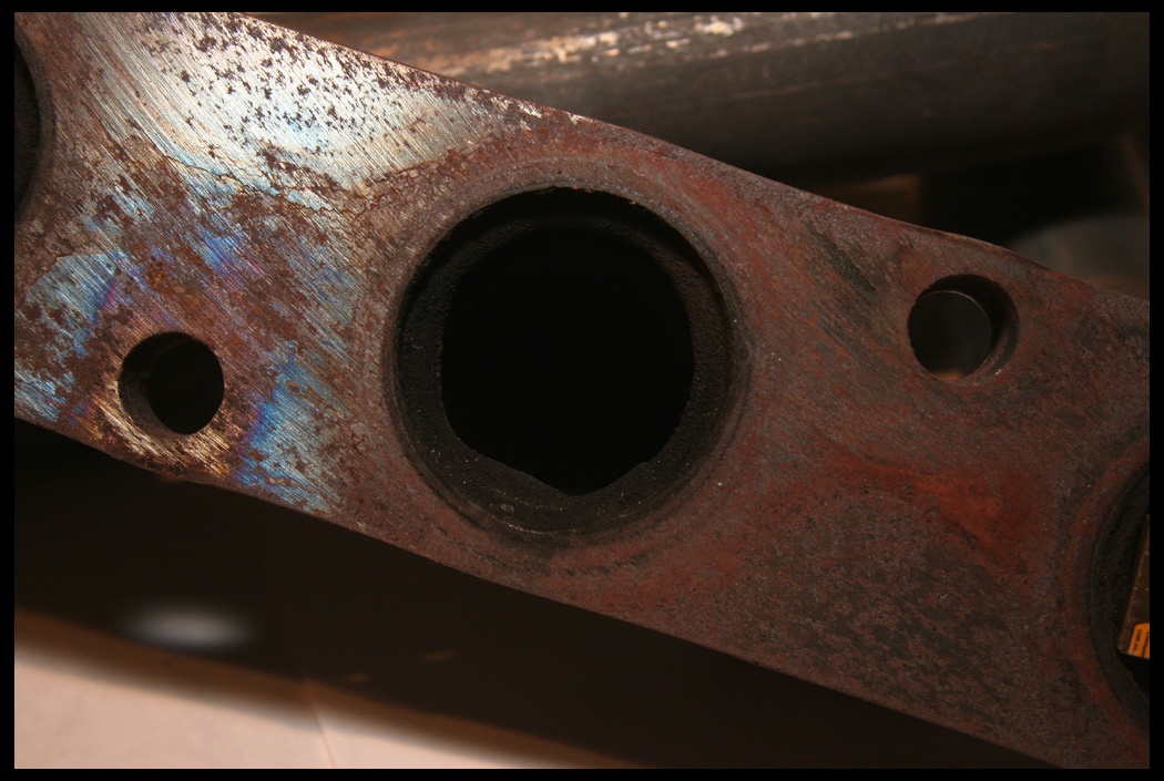

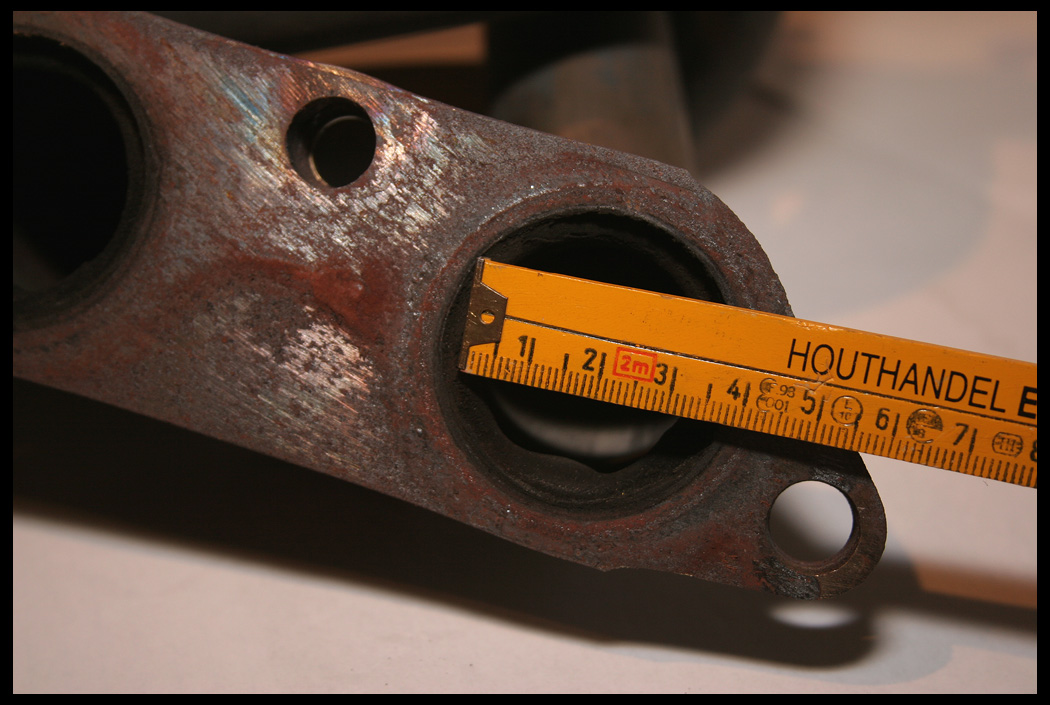

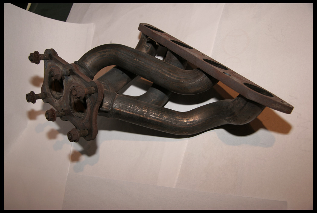

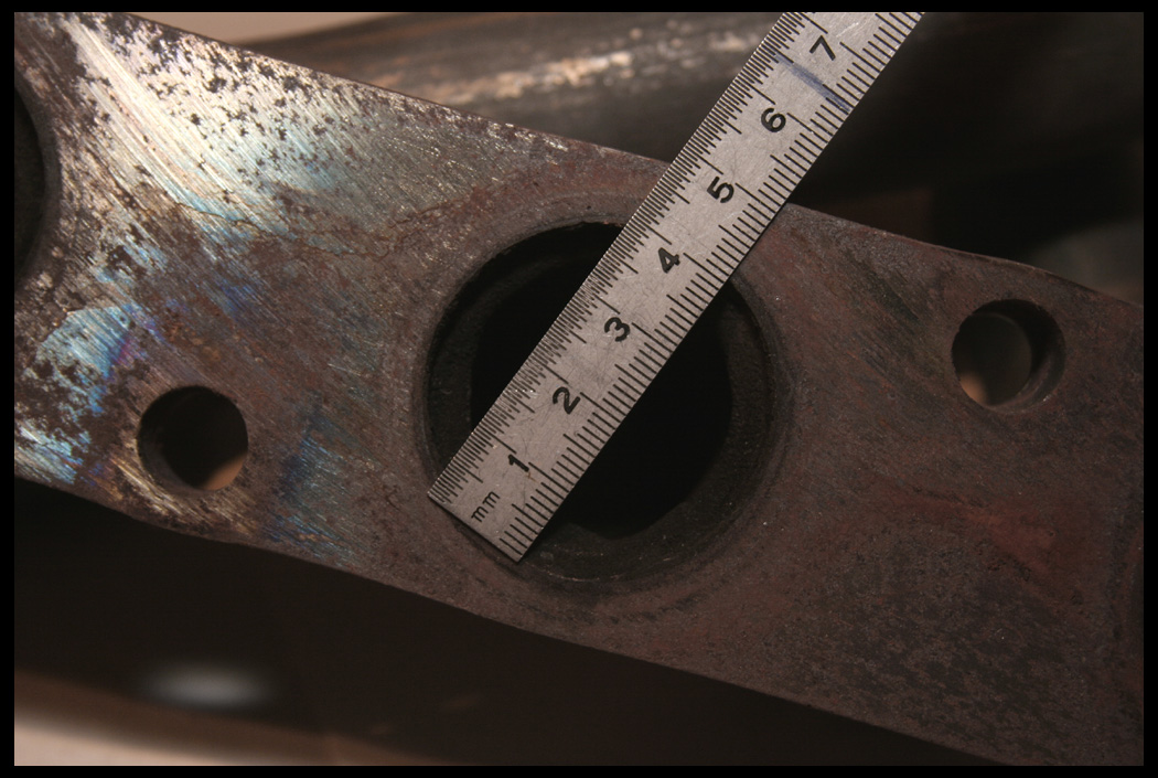

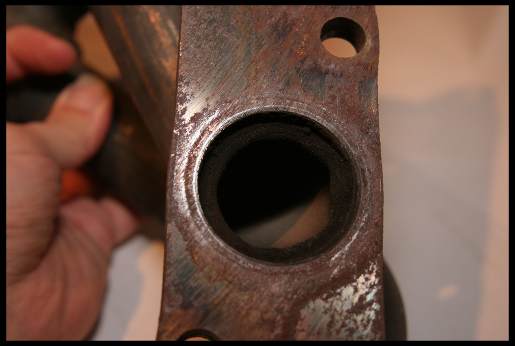

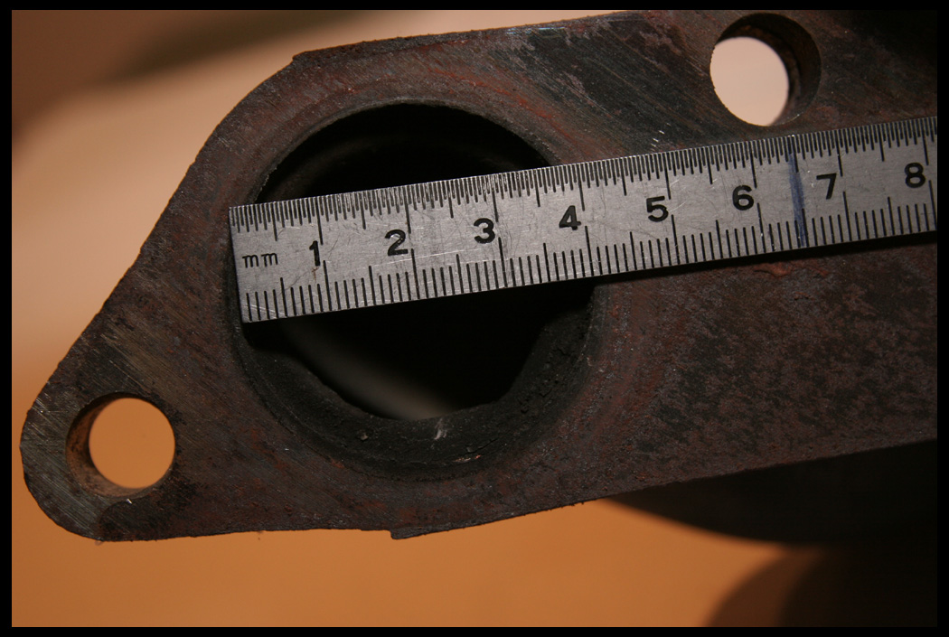

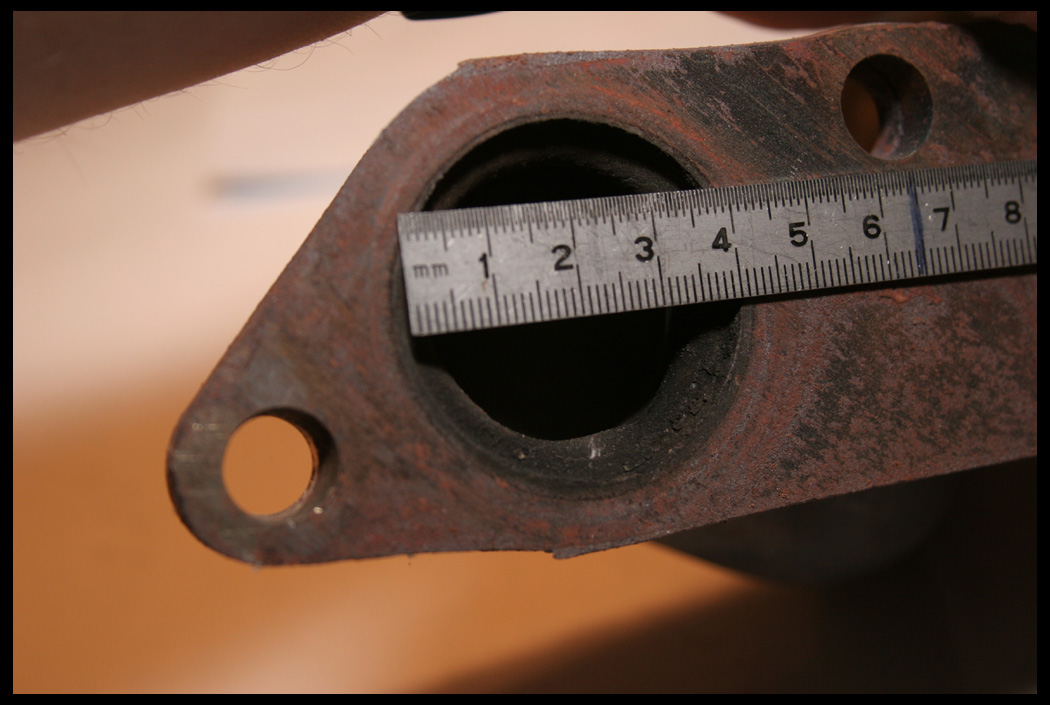

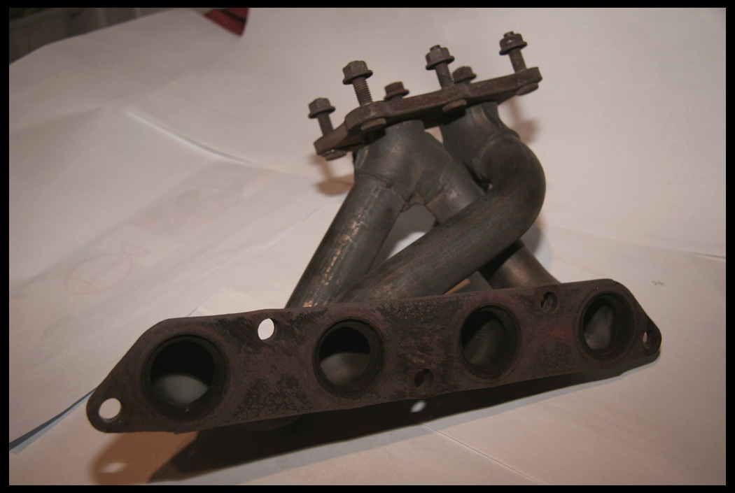

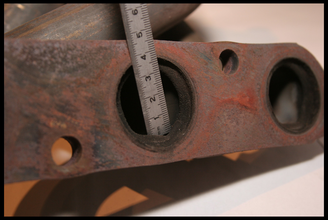

    Foto's standaard TF135 uitlaatspruitstuk
    Aanschouw de bouw van een TF uitlaatspruitstuk met de lasnaad langs de binnenkant, de flow behoorlijk hinderend. De vouwmeter en het meetlatje zijn niet altijd even goed gepositioneerd, maar dienen eerder om een idee te geven dan wel om exacte metingen uit te voeren.
    Afbeelding Afbeelding Afbeelding Afbeelding Afbeelding Afbeelding Afbeelding Afbeelding Afbeelding Afbeelding Afbeelding Afbeelding Afbeelding
    Uiteraard is het maar een lasnaad bij een uitlaat (na de verbranding heerst er in de cilinder een grotere druk en zal de evacuatie door de druk en de stuwende zuiger minder belemmerd zijn), want mocht er een zelfde "trap" langs de luchtinlaat kant zijn, dan was er een behoorlijk vermogenswinst te rapen. Toch werd het vervangen van dit manifold door een 4-2-1 enorm positief ervaren. Het verschil is blijkbaar groter bij een TF dan bij een F.
    Re: Manifold voor de TF
    door Carl » za jan 15, 2011 9:59 pm
    Goeie foto's die inderdaad laten zien dat de TF uitlaatcollector een 421 is.
    Zelfs met de intern gelaste stukken is die veel properder dan de F uitlaten die ik hier heb liggen. Het zou mij sterk verwonderen dat er geen vermogenswinst geboekt wordt bij een F.
    Zonde dat ik deze nog niet tussen m'n collectie TF 135 stukken heb aangetroffen.
    door Carl » zo jan 16, 2011 10:25 pm
    Het spruitstuk zorgt voor 4 pijpen van gelijke lengte die naar 2 gereduceerd worden. Aankoppelen van de downpipe zorgt voor samenvoegen van de 2 delen naar 1, da's voor mij de definitie van 4-2-1
    Voorts zorgt dat larini ding
    Voor een gelijkaardig scenario, dus ook 4-2-1
    toch ?

    Samenvatting van mijn opinie:
    van slecht naar best:
    standaard F-stuk: standaard TF-stuk; larini; andere 4-2-1 van Bruno.
    door Sander » ma jan 17, 2011 9:12 am
    OEM is inderdaad ook een 4-2-1. Sterker nog, de 4-2-1 zoals bij die kennen van Mike Satur neigt naar een 4-1. Het "2" stukje is namelijk redelijk kort. Soms wil je een zo lang mogelijk "4" stuk hebben en vrijwel meteen naar een "1". Dit doe je als je hoge toeren wil draaien. (vanaf 8,500rpm ?) Dan bied dit systeem weer voordelen t.o.v. een 4-2-1
