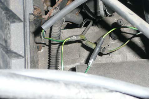

    Nog een probleempje, achteruitrijdlicht doet het niet!
    Heb de zekering al gechecked, die is goed. lag waarschijnlijk aan dat ding bij de versnellingsbak. Iemand daar nog tips voor hoe je dat snel & gemakkelijk kan oplossen?

    Tis misschien een dwaze oplossing, maar is het kabeltje niet losgekomen? Kheb dat ook eens gehad, het zijn gewoon een mannetje en vrouwtjesstekker...

    videomike schreefColonWaar dit dat stekkertje dan?
    Het zit boven de versnellingsbak en is geel/groen (zonder LLW is het maar 1 stekkertje)

    Ik zie de foto's van het stekkertje.
    Maar hoe kom ik daar? :) is dit gewoon onder de voorkap?
    Maar hoe kom ik daar? Smile is dit gewoon onder de voorkap?
    Het draadje komt van de versnellingsbak, dus achteraan. Je hoeft zelfs de plaat niet los te schroeven als je een beetje lange armer hebt en weet waar te zoeken, maar als je de plaat losschroeft is het vrij eenvoudig te vinden. Er zitten in die buurt bij mijn weten niet al te veel geel/groene draden ;)
