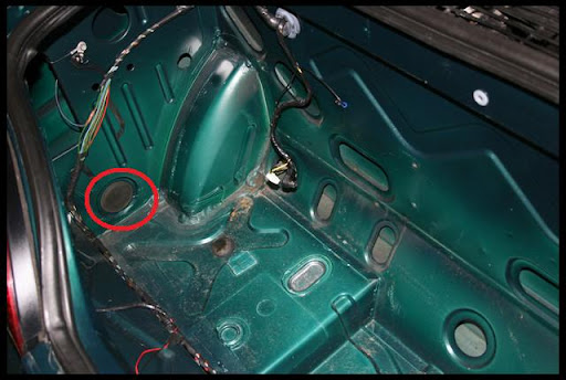

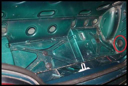

    door philipvanv » di maart 02, 2010 11:01 pm
    Als je de kofferbekleding weghaalt zie je een rubber zitten. Daarachter zit een ruimte waar het water zo hoog kwam dat het over liep langs het gat boven deze rubber. Het gat om dat water weg te laten lopen zie je als je door dat gat kijkt. Het is op de lijn waar de twee platen samenkomen in het hoekpunt in de richting van de snuit. Het gemakkelijkste om het te vinden is door een lange ijzerdraad te gebruiken en langs de onderkant naar boven te werken. Ik zal er een foto van proberen te maken en tegen morgen online te krijgen.
    Edit: het is trouwens niet echt een gat, eerder een ruimte tussen de twee platen...
    door ErikB » di maart 02, 2010 11:37 pm
    Is die rubber waar je van spreekt zichtbaar op deze foto's ?
    Afbeelding Afbeelding

    door philipvanv » di maart 02, 2010 11:49 pm
    Dit zijn ze:
