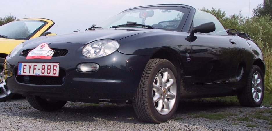

    Tja, als je de wagen terug een beetje laat oppompen door de garage, lijkt hij dikwijls weggereden uit de Dakar rally :
    een vb : http://www.mgtf.be/images/ME_Kempenrit2002_131.jpg
    Als je hem echter extreem wil lager leggen zijn lowering knuckels echt wel nodig, alhoewel IMO de banden even snel eerst langs de binnenkant zullen afslijten, en je met een 2de probleem komt te zitten , namelijk, altijd de grond raken, met alle gevolgen vandien. een vb : http://www.mgtf.be/images/ME_Kempenrit2002_032.jpg . Een gulden middenweg lijkt mij eerder ideaal. Ik laat mijn wagen steeds op een hoogte brengen van 1en1/2 tot maximum 2 vingers tussen bovenkant band en wielkast. Dit is natuurlijk lager dan voorgeschreven hoogte, zijnde front: 325mm en rear: 320mm, maar optisch lijkt mij dit ideaal, je raakt niets, en de wagen voelt perfect aan bij hogere snelheden en het betere bochtenwerk. Deze hoogte echter in combinatie met de lowering knuckels is nog beter.
