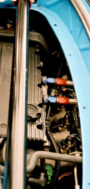

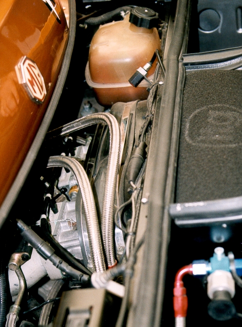

    door ErikB » wo apr 15, 2009 4:57 pm
    Valt misschien wel mee (ten opzichte van de rest)
    Afbeelding Afbeelding Afbeelding
    Anderzijds is het wel mogelijk om DTH throttle bodies te plaatsen incl. luchtfilter in de engine bay.
