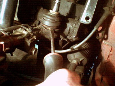

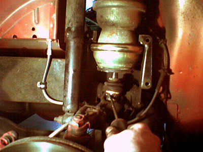

    Misschien dat de volgende afbeeldingen u kunnen helpen (lage kwaliteit wegens GSM ipv. echt fototoestel, maar in dit geval is het beter dan niets).
    Op onderstaande foto is de bumpstop (plaat met rubber) gedemonteerd zodat je zicht krijgt op een hydragas-unit en een fuseekogel die er deels inzit. Door de vloeistofdruk in de hydragas unit weg te nemen en de auto opgekrikt te hebben, staat dat kniegewrichtje niet meer gedrukt tussen de hydragasunit en de bovenste draagarm....
    en kan het stukje weggehaald worden.

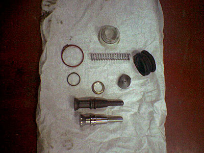

    Het stukje waarover we het hier hebben bestaat uit een aantal onderdelen:
    - enerzijds de pin die dankzij MG Rover Duitsland in twee grotes voorkomt. Officieel zijn ze iets langer, maar MG Rover Duitsland bood officieel de optie aan om kortere exemplaren te kunnen monteren.
    - een metalen plaatje/stukje, tussen pin en draagarm
    - een wit plastic vormpje waarin alles gemonteerd wordt (en dit durft wel eens stuk te gaan)
    - een stofhoesje (of beter een hoesje om het vet in het gewrichtje te houden) en de daarbij horende veertjes die de stofhoes op z'n plek houden
    - een veer die over de pin gaat
    - een afstandsrondelletje
    Het zou me verbazen mocht de pin zelf gebroken zijn....
