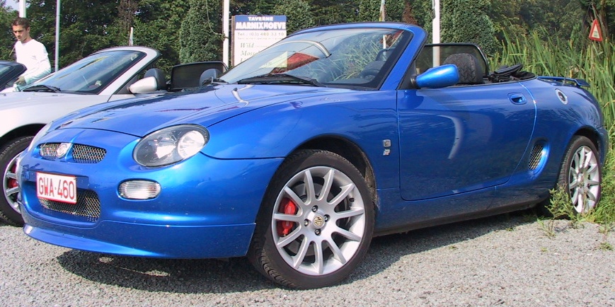

    En passen die nu wel of niet met de 304 MM schijven en AP klauwen?

    Deze gaan niet passen over de AP schijven, wel over de 280mm schijven.

    Het slotje maar weer weggehaald en de topic verplaatst. Het gaat hier immers minder om de verkoop van een item, maar meer over: kan ik deze velgen gebruiken in combo met 304mm schijven en AP-klauwen.
    door Remieme » ma feb 12, 2007 6:06 am
    Nope, gaat niet passen. De AP's hebben minimaal 16" velgen nodig. En ook daar passen ze niet allemaal.
    Als ik het goed heb enkel in combinatie met de Trophy velgen en de nieuwe LE80th velgen. :(
    door ErikB » ma feb 12, 2007 4:15 pm
    Remieme schreefColonAls ik het goed heb enkel in combinatie met de Trophy velgen en de nieuwe LE80th velgen. :(
    - Ze passen onder de Trophy velgen
    - en onder de TF160 velgen (de LE80th velgen zijn identiek aan de TF160 velgen, maar met de shadow chrome finish). Deze velgen horen ook tot het Sports Pack 2.
    - en onder de UltraLight wheels (TF sportspack 3)

    Maar voor deze laatste optie heb je iets van aanpassing moeten doen, niet waar Thomas ?
    door Bruno » ma feb 12, 2007 9:51 pm
    Er zit inderdaad iets op deze auto, wat nog onder de mijne heeft gestoken : Spoorverbreders.

    Klop mannen.
    Om onder deze velgen de AP klauwen te steken heb ik
    een spacer geplaatst van ik meen 5 mm
    Thomas
    Snel....Sneller.....Snelst
    door Bruno » di feb 13, 2007 12:40 am
    volledig correct Thomas, ze waren 5mm breed.
