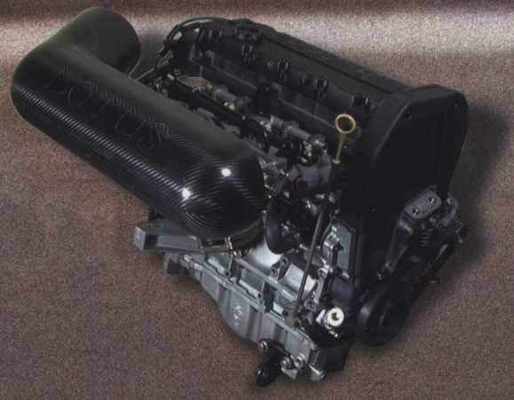

    is de motor gebruiken uit de Lotus Exige Mk1,
    dit is geen VVC en de motor beschikt over 189pk dacht ik.

    Cédric schreefColonis de motor gebruiken uit de Lotus Exige Mk1,
    Natuurlijk moet je dan de ECU enz meenemen van de donorwagen
    maar waarschijnlijk dient niet de hele kabelboom gebruikt te worden
    of wel soms?
    Ik denk dat het stuk wat je uit de bagageruimte moet hakken om de quad-throttlebodies op het "swan-neck" inlaatspruitstuk ruimte te geven meer gaat opvallen dan het VVC mechanisme :lol: :lol:
