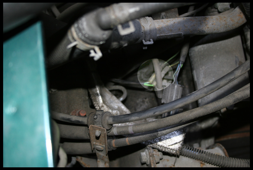

    Mgf is afgekeurd omdat mijn achteruit rij verlichting niet brandde.
    Lamp is vervangen en zekering gecontroleerd echter werkt nog steeds niet.
    Paneel waar de lampen ingaan en de bekabeling is oké.
    Zit er nog ergens een switch of censor die de achteruit rij verlichting activeert ?

    In het motorcompartiment loopt een geel groene kabel van en naar de versnellingsbak. Dat stekkertje durft wel eens loskomen.

    Het is mogelijk dat een van de kabels naar de schakelaar in de versnellingsbak niet aangesloten is. Er zijn slechts eenvoudige ronde stekkers. Je kan die zien aan de bovenkant van de bak, beneden de rubberslang tussen airbox en klep.
    Zoals de stekkers aangesloten zijn is er vermoedelijk dat de schakelaar niet werkt. Moet dan verwijderd worden. Zit aan de voorkant van de bak (in rijrichting), moet je voor onder de auto kruipen.

    Het zijn 2 losse draadjes die zich idd boven over de versnellingsbak naar de motorkabelboom lopen . Elk draadje heeft zijn eigen stekkertje , dus geen meerpolige stekker .
    Let op : ik geloof dat het schakelcontact van de F net tegenovergesteld werkt tov een TF .
    Heb hier nog enkele bakken van zowel F als TF liggen en zou het eigenlijk eens even moeten uitmeten om zeker te zijn ...

    ik heb ditzelfde probleem reeds 3 maal gehad, en bij mij was het steeds de schakelaar zelf
    deze ff uitgewisseld (1fonny) (2cowacars)
    bij 3 verschillende wagens .
