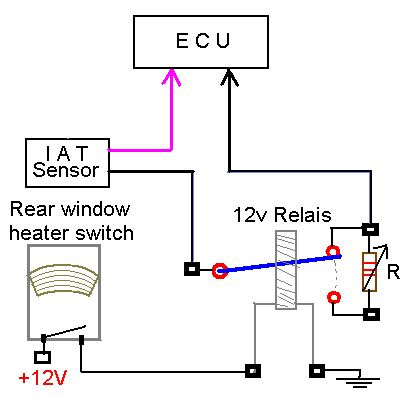

    We hadden zelf al wat geëxperimenteerd met de gemeten waarden van de IAT, de Intake Air Temperature sensor. De IAT sensor zit in het gietijzeren inlaatspruitstukdeel (bij veel F’s is deze van plastic, maar bij onze Trophy, de voorloper van de TF niet) welke naar cilinder 4 loopt. De temperatuur van de lucht die daar passeert, wordt gemeten en aan de hand van die waarden wordt de ontsteking vervroegt of verlaat alsmede het brandstofmengsel verrijkt of verarmd (je kunt goed merken dat hij in de winter veel feller is dan op een hete zomerdag).
    Door middel van de OBDII connector kon ik meten dat de passerende lucht wel 63 graden zou zijn. En dat terwijl het buiten hooguit 21 graden was op dat moment. Dat kan niet waar zijn met de luchtsnelheid die daar heerst, beredeneerden we. Dat moet aan de locatie van de IAT sensor zelf liggen (in het hete inlaatspruitstuk geschroefd, wat op zijn beurt weer de hitte ontvangt van het blok zelf). Dat ding meet gewoon zichzelf (de IAT sensorbehuizing is voor een groot deel van messing of een dergelijk metaal) en niet zozeer de passerende lucht (in onze ogen een ontwerp fout, bij de F modellen met plastic inlaatspruitstuk en inlaatkamer heb je van het volgende verhaal waarschijnlijk veel minder last).
    Met een infrarode thermometer met laser pointer, een hulpmiddel om de juiste meetplek te bepalen, konden we zien dat het spruitstuk zelf, welke direct op de K motor gemonteerd zit, inderdaad 63 graden was. Met een losse temperatuurmeter aan een draadje, hangende tussen het luchtfilterhuis en de gasklepbehuizing, maten we al een veel realistischer waarde van de passerende lucht, ongeveer 9-12 graden warmer dan de buitenlucht zelf.
    Om dichter bij de werkelijke luchttemperatuur te komen dan die gerapporteerde belachelijke 63 graden van het spruitstuk besloten we de computer van de auto met een modificatie voor de gek te houden. Met een relais, bediend via de knop van de achterruit verwarming (heeft toch geen enkel ander nut voor ons) schakelde we een weerstand in serie (de IAT sensor is niets anders dan een NTC “Negative Temperature Coëficient”, oftewel een weerstand die zijn waarden zal variëren afhankelijk van zijn eigen temperatuur).
    Het knopje van achterruitverwarming uit betekende dan de standaard IAT en knopje aan standaard IAT plus onze extra weerstand in serie. Door deze weerstand zo in te stellen dat de OBDII een temperatuur aangaf van ongeveer 12 graden hoger dan buiten temperatuur, behaalden we daadwerkelijk een merkbaar koppelverschil. Dat is het voordeel wanneer je twee Trophy bezitters binnen 15 Km van elkaar hebt wonen, dan kun je de verschillen ten opzichte van elkaar meten door achter elkaar aan te rijden, want een verschil voelen is niet objectief, maar meten natuurlijk wel. Een meetbaar/zichtbaar verschil is al gauw iets van 5 PK op zijn minst.
    Schema van de mod van toen:
    Dit werkte goed bij warm weer maar zodra het koudere maanden werden, werkte het zonder de modificatie beter dan met (als je de weerstandswaarde liet staan zoals in de zomer goed bevonden was). Soms zie je van die goedkope ‘wonder’middelen op e-Bay, van 10 tot 25 PK er bij voor weinig geld, makkelijk zelf te installeren... Wat je dan echter koopt is een heel dure weerstand die de functie van je IAT sensor compleet en permanent vervangt. Wat je dan krijgt is dat je altijd een vaste, veel te koud “gemeten” luchttemperatuurwaarde hebt, waardoor je auto altijd rijker (tè rijk) loopt en er helemaal niet meer gemeten wordt wat er werkelijk aan de hand is. Onze modificatie had tenminste nog de originele IAT in serie, zodat de waarden nog konden fluctueren, al naar gelang de buiten temperatuur van dat moment.

    Op dit moment heb ik weer de originele sensor aangesloten.
    Ik heb alleen een weerstand toegevoegd van 680 ohm (in serie)
    Die zorgt ervoor dat de meting van de iat niet meer zo hoog oploopt (1k is ongeveer 25C) Mijn maximale meting is nu ongeveer 37C.
    Het effect nu is dat als ik rustig rijd, de IAT ongeveer 25C aangeeft, en als ik gas geef deze inzakt naar ongeveer 12C.
    Dat is als het buiten 9C is.
    Omdat de IAT een NTC weerstand is, is het effect van de serie weerstand het meeste bij hoge temperaturen, en bij lage minder. De weerstand van 0C is ongeveer 5k, en dan is 680ohm niet zo veel verschil. (maar 3C afwijking te laag)
    Ik merk nu dat de moter goed oppakt met vol gas na een tijdje rustig rijden. Maar eventueel moet ik de weerstand nog aanpassen als blijkt dat in de zomer de iat te weinig zou aangeven. Maar dat zal ik wel posten dan.
