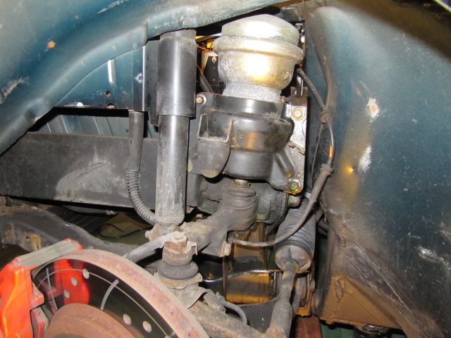

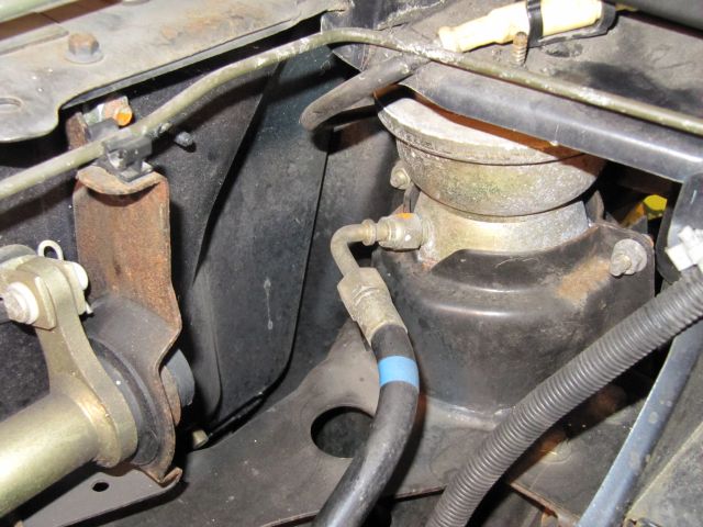

    Als je de auto parkeert, leg dan aan de rechterkant achter de wielen iets wit (krant of zo, of doek) onder de vering, waardoor je eventueel een lekkage kan zien. Dan weet je of het voor of achter is.
    Cat Nuchelmans heeft eventueel nog een (bijna nieuw) voor bol voor een F. Een achterbol zou je op het net moeten kijken.
    (lekkende bol)
    de andere kant :roll:
    Terwijl ik hem had leeg laten lopen, was deze nog steeds zwaar. blijkbaar is het luchtgedeelte ook gevuld met hydragas.
