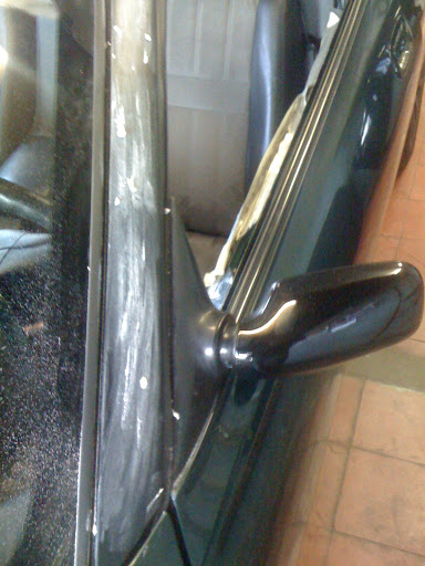

    Bij deze de foto's:
    De zwarte spiegels met de doffe raamstijl
    Het goedje van K*** wordt erop gesmeerd, het is een soort schuurmiddel.

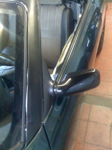

    Na een keer met de polijstmachine erop

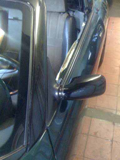

    Nadat het gepolijst is

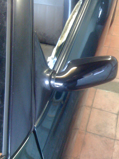

    Hier nog een goede foto van de andere kant
