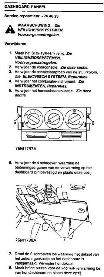

    Graag enkele tips voor het volledig demonteren van tf dashboard.

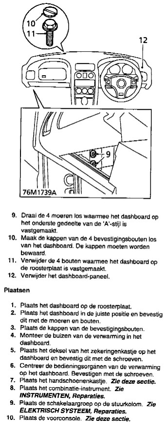

    door ErikB » ma jun 21, 2010 2:04 pm
    Wat het werkplaatshandboek weergeeft (zonder alle andere zaken die je eerst moet demonteren).
