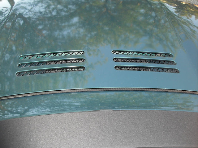

    Ik zit zelf ook nog met het probleem om het originele gaas goed vast te zetten in de achterklep. Zo ziet het bij mij eruit, maar het zit nog niet vast.
    door Demor » wo maart 17, 2010 4:08 pm
    Ik heb een set van dat gewafelde (trophy) rvs gaas op ebay gekocht en dat ziet er prima uit. Ook omdat per toeval de dioganale rasterafstand precies uitlijnt met de breedte van de gaten. Bij de set voor de bumpers was een behoorlijk stuk over en daar heb ik het rooster boven de motor van gemaakt. Bij mij was dit ook noodzaak om de drieeneenhalvecuub dennenaalden uit het compartiment te houden.

    Maar hoe zet je dat nu deftig vast?
    bartje01
    BerichtenCOLON 78
    GeregistreerdCOLON vr jul 11, 2008 6:57 pm
    WoonplaatsCOLON Almelo (O) NL
    door bartje01 » wo maart 17, 2010 9:20 pm
    Je zou het raster met een aantal dotjes zwarte siliconenkit kunnen vastplakken. Van de buitenkant ziet het er prima uit en als je het van binnen netjes afstrijkt met een beetje zeepsop kan dit ook van binnen er verzorgd uitzien.
    succes er mee.
    door Demor » za maart 20, 2010 9:20 am
    Heb ik ook gedaan, met zwarte polymeerkit.
    door Bruno » za maart 20, 2010 11:07 am
    is inderdaad een oplossing, maar ik vind het net niet mooi genoeg als afwerking. als je de klep open doet, vind ik het er dan niet uit zien. Ik ga het met speciale klemmetjes doen.
    door Demor » za maart 20, 2010 8:31 pm
    Daar ben ik ook naar op zoek, de kit is een weinig subtiele oplossing, het werkt maar daar is het ook mee gezegd. Als je een goede oplossing vind hou ik me aanbevolen.
